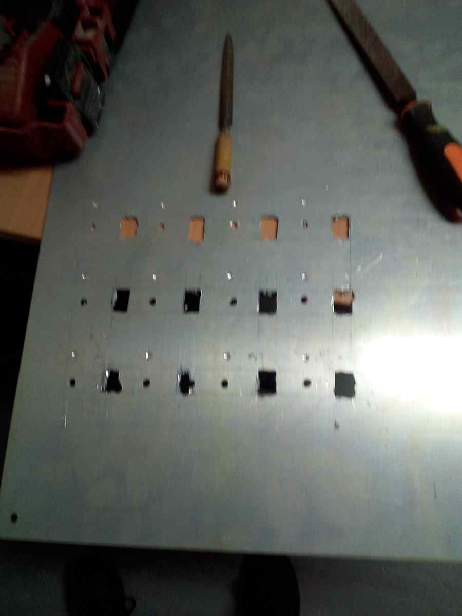

le tableau recup et je peut encore en recuperer
la tole recup m'en reste une je peut encore en récuperer sion cest environ 10€ m'es il reste une chute

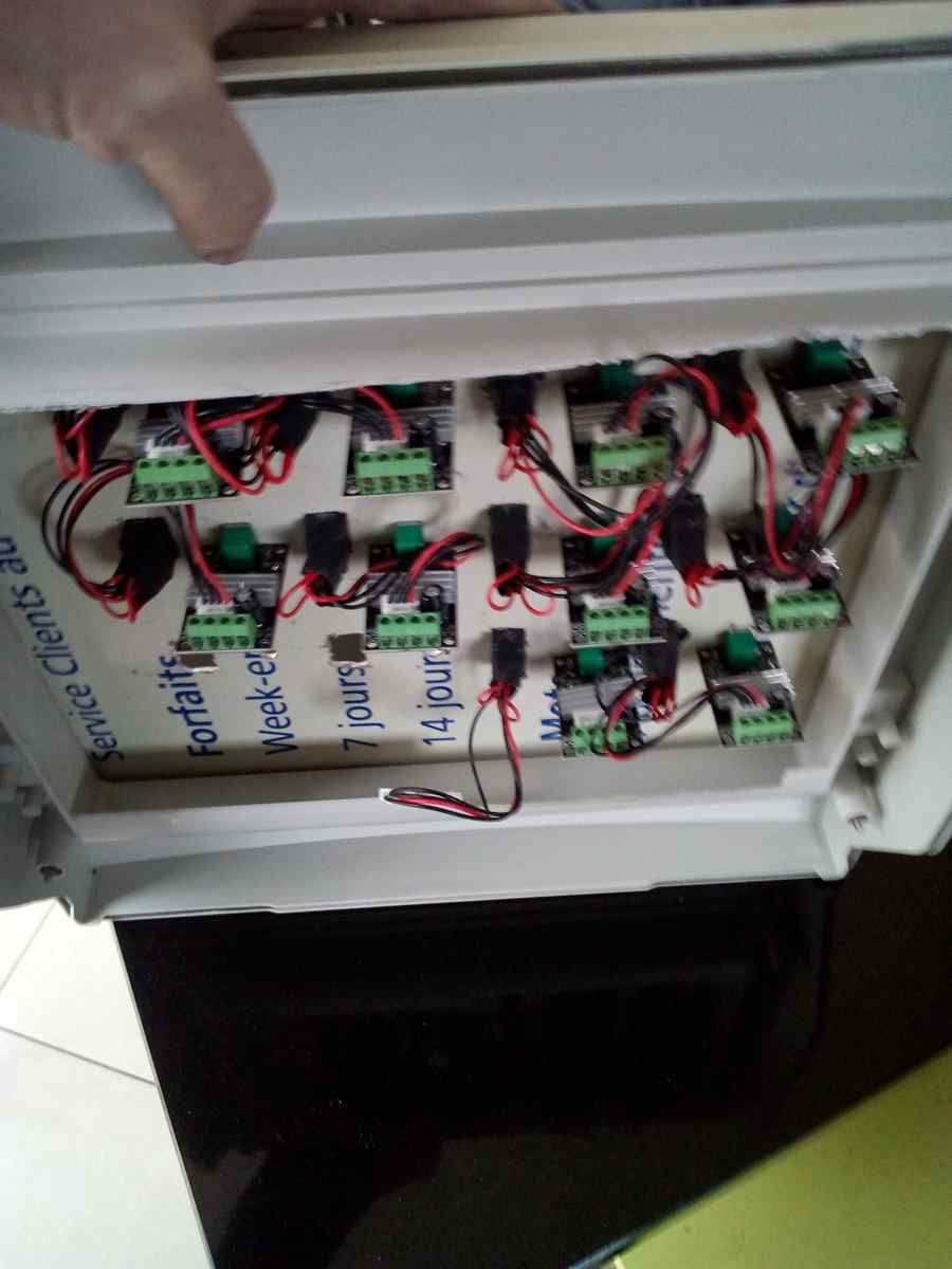

les cartes variateurs et inverseur entre 3 et 4.50€ tout les mois le prix change me demande pas pourquoi

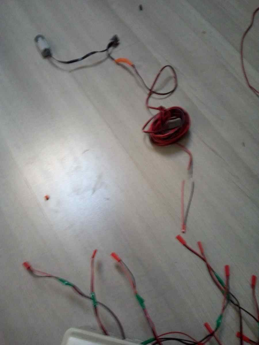

cable 0.75mm² (faire les rallonge de l'alim au moteur 19,90€ les 50m et 5 cable power fonction les cours et tu te retrouver au maximum avec 10 cable power fonction de 5m

connectique 3 euro les 10 paires (femelle en sortie de tableau male en entrer de ralonge
gaine termo 1.5€ les 3m

alim brancher au secteur sortie en 12v brancher sur bornier 2 cable (telephone) en entrer sur carte inverseur et variateur et en sorti une led indique seulement que cest ok pour le courant et que tas carte fonctionne brancher avec la conectique de sortie ou tu branche t'as rallonge au moteurte m'es une photo pour la rallonge
et pour info comme les gbb tourne en 9v et que les variateur jusqu'a 12v tu les pousse jamais a fond donc moins de chauffe

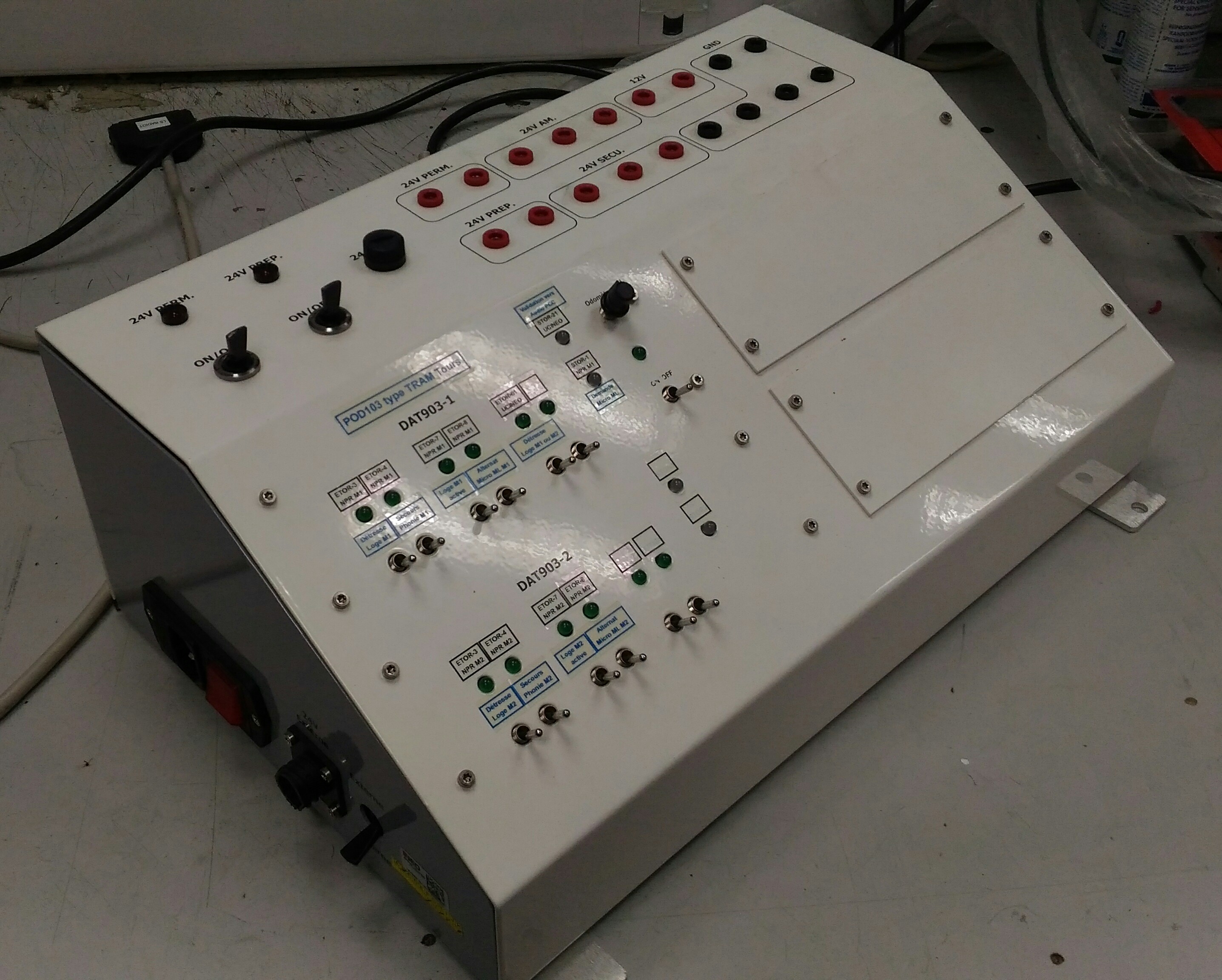

Je peux récupérer ceci !
Ça intéresse quelqu'un ? au moins pour la carcasse.
Les boutons c'est principalement du ON/OFF, de mémoire.
Ça fait une quarantaine de centimètres de largeur.
