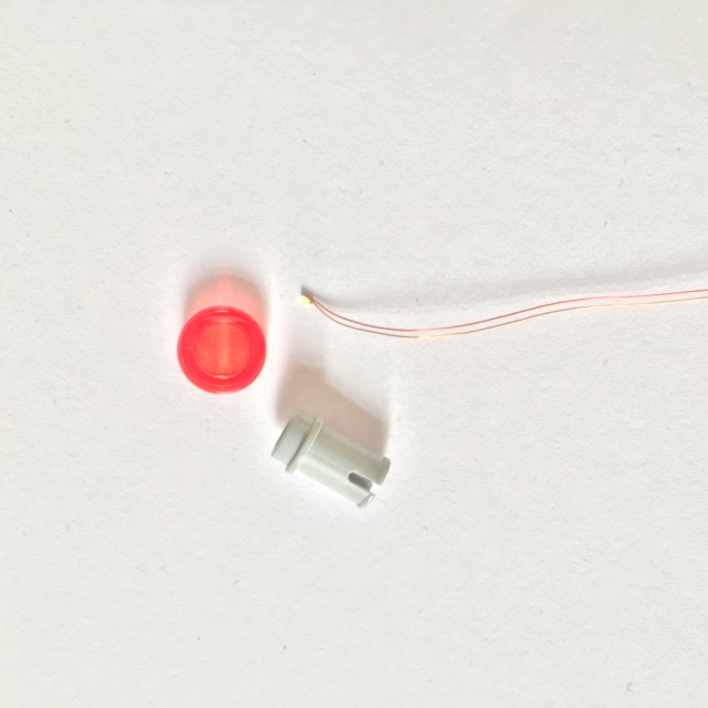

Posté : jeu. 12 nov. 2015 17:28
par ledukeniko
bon, je déplace la discussion que j'avais avec Guillaume (Cruv) concernant l'éclairage du cockpit de mon Vic Viper, vu qu'on parle d'éclairage... :happy1:
j'ai réussi à me dégoter quelques micro LED CMS.... comme me le conseillait Guillaume !
ba c'est juste hallucinant c'est petites choses !
ça passe n'importe où entre les brique, pas de décalage, rien... c'est magique !
du coup petit test pour placer une led dans les round Tile rouge du cockpit. Ca rend.... super !
du coup, il faut que je me procure un boitier pour pile LR plates (les les fonctionnent nickel avec 3 piles en ligne).
je vais essayer d'intégrer ça à mon Viper.
Moi, là, je dis MERCI Guillaume ! :amen:

Posté : jeu. 12 nov. 2015 20:54
par ledukeniko
@guillaume
Se sont des micro led CMS 0402 blanc pré-câblé. Longueur de câble entre 18 et 20 cm.
Acheté sur e bay (vendeur : électron discount) 8,80€ les 10, frais de port inclu , envoi en 48h.
Et oui, j'ai vu le montage pour faire un support à pile, je vais tester. Mais par contre ta pile, elle fait combien de Volt ? Parle que j'ai testé les led, en dessous de 3v ça ne s'allume pas. Du coup 2 piles obligatoire.

La pile que jutilise est en 3V bien sur, sinon la tension minimum n'y est pas
elle me semble très proche des miennes, par contre le fils en plus épais, peut tu en ramener une qu'on compare ?
il passe entre deux brique sans décalage ?
Re: Eclairage Modular
Posté : ven. 13 nov. 2015 11:30
par ledukeniko
il n'y a aucun décalage de brique, ça passe impeccable.
voilà une photo avec pièces LEGO pour comparaison.

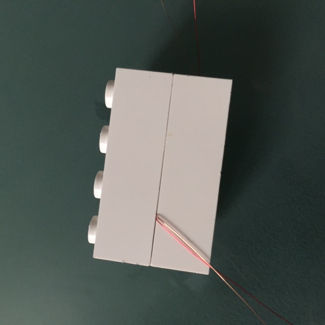

Posté : ven. 13 nov. 2015 13:03
par cruv
la dedans ça passe bien mais il n'y a pas que ce montage, si tu met ton fil entre des briques de base y a t'il un décalage ?
Posté : ven. 13 nov. 2015 15:19
par ledukeniko
hop photo !
il y a un très très très léger jour effectivement.... de l'ordre du 10ème de millimètre.
de l'épaisseur des câbles en somme.
l'épaisseur varie peut être à cause de l'épaisseur du vernis qui enrobe les câbles...
