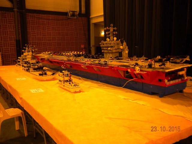

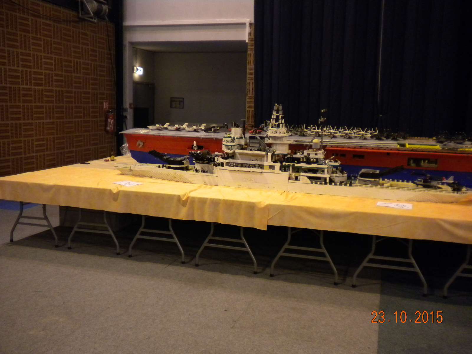

Le porte-avion est le seul à être sorti pour le moment :)
C'était lors de la Ch'ti Brick 2, en mai dernier

oui le porte avions a été exposé à la chtibrick de mai

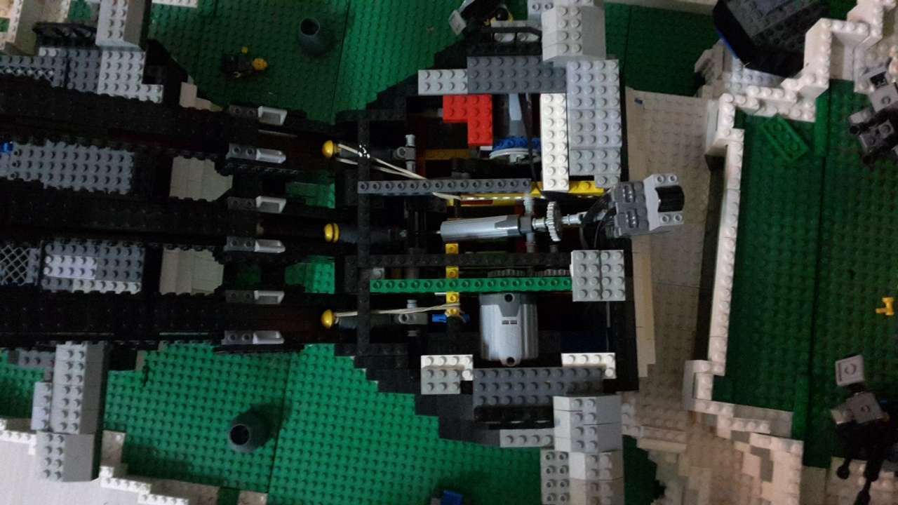

Peux tu nous expliquer brièvement le principe de fonctionnement du canon, surtout le système pour éjecter les obus.

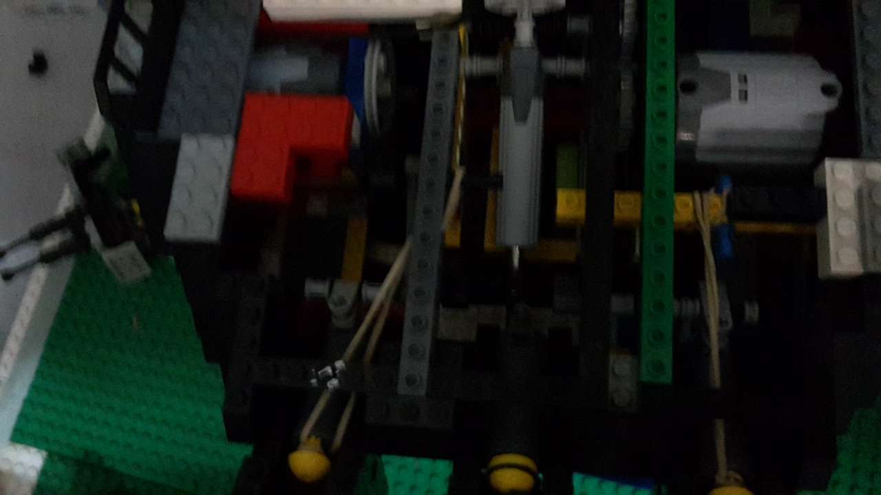

photo des pont supérieurs et fonctionnement tourelle
le xl entraine le verin pour monter les canons
le m sert au système de tir
Re: avancement flotille
j oublier un autre M sous la tourelle pour l orientation

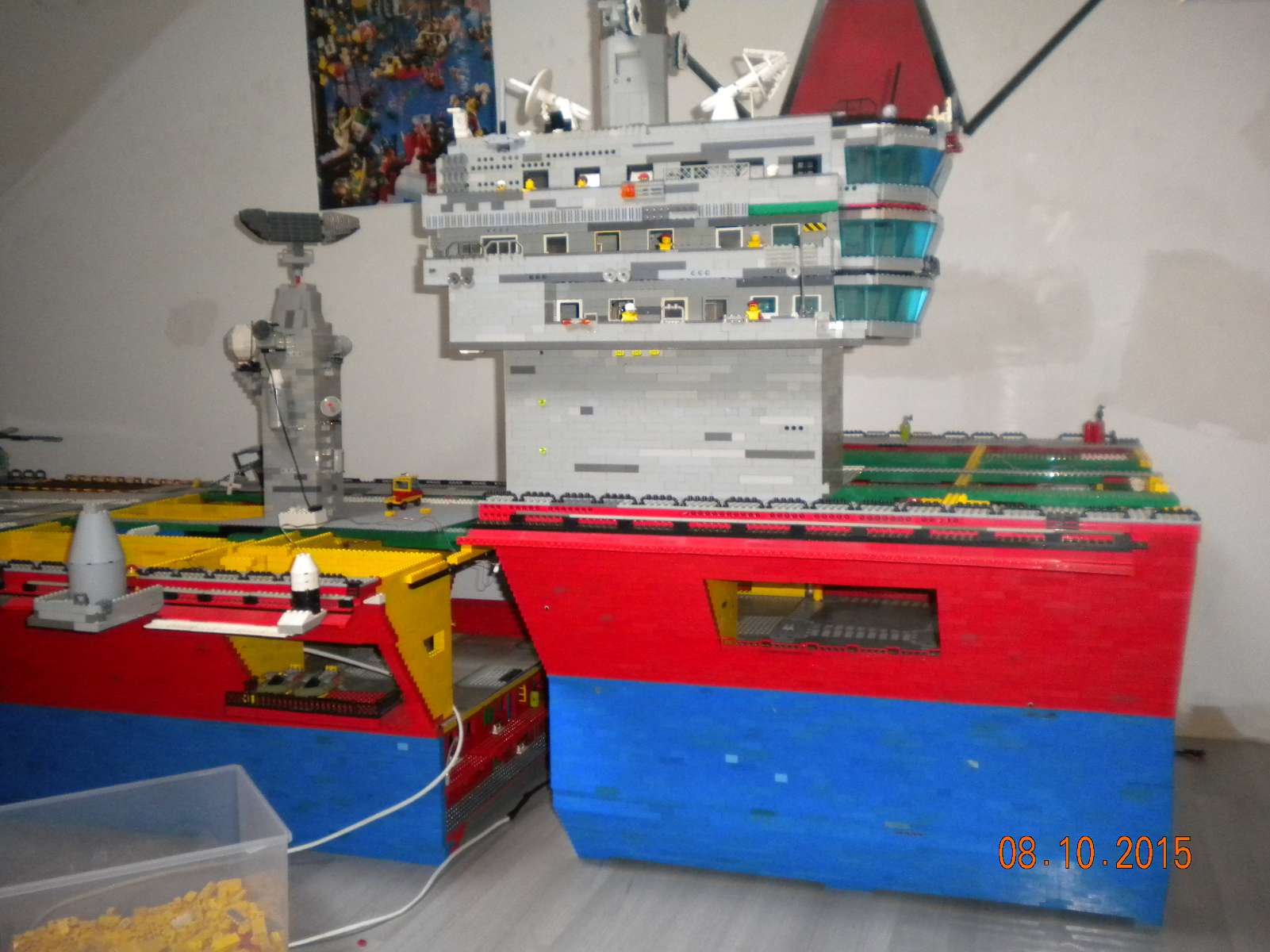

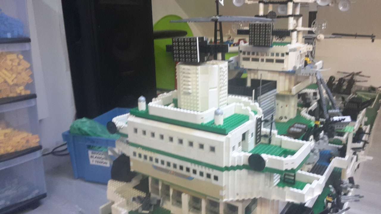

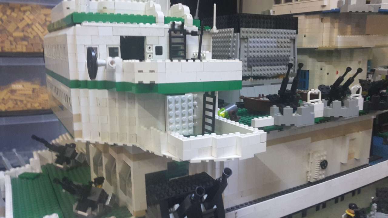

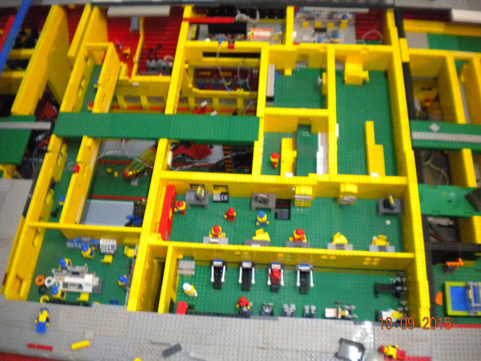

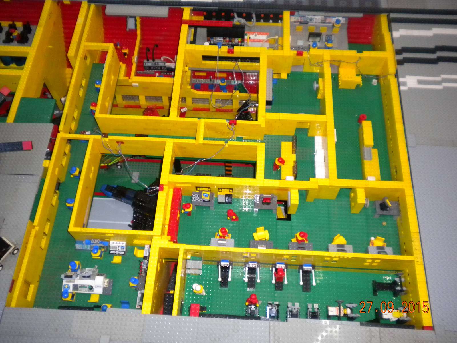

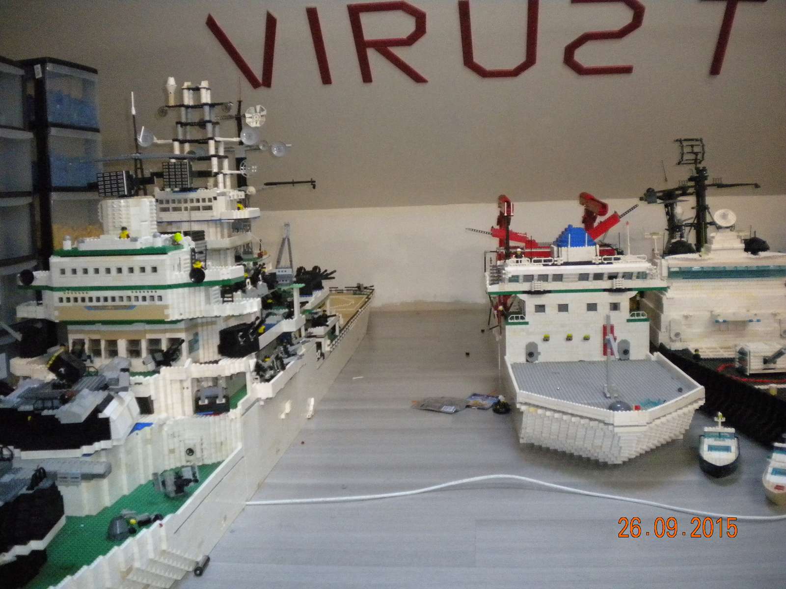

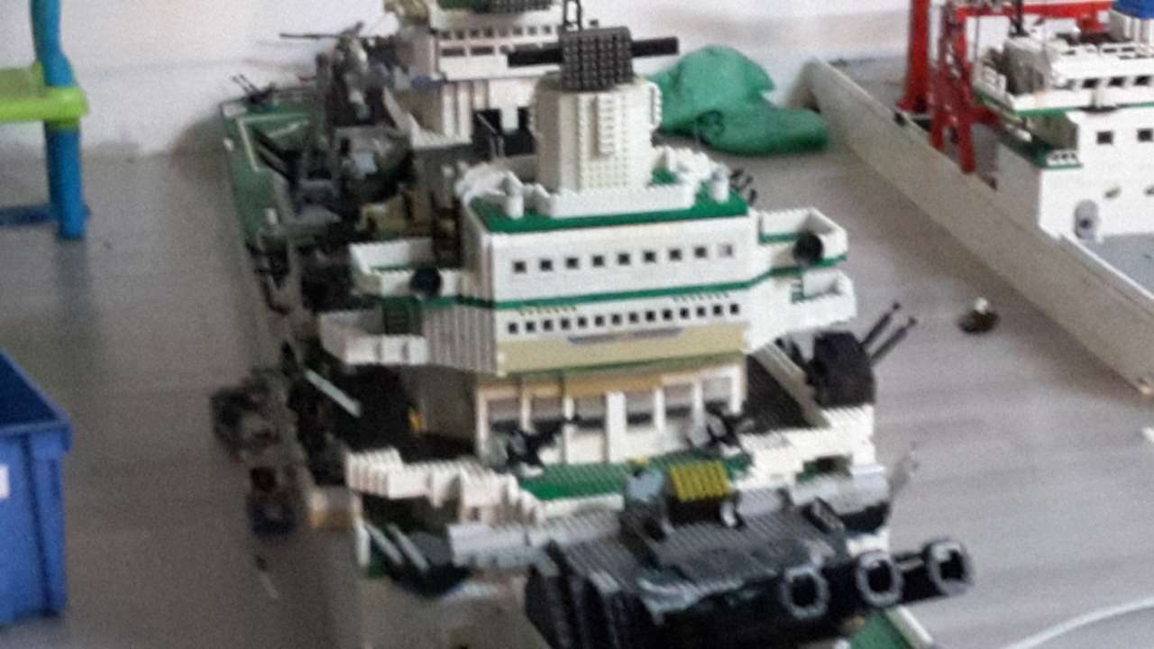

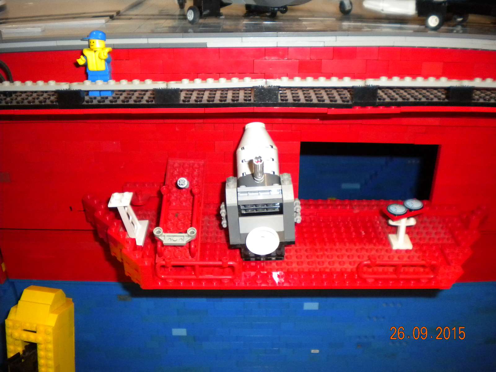

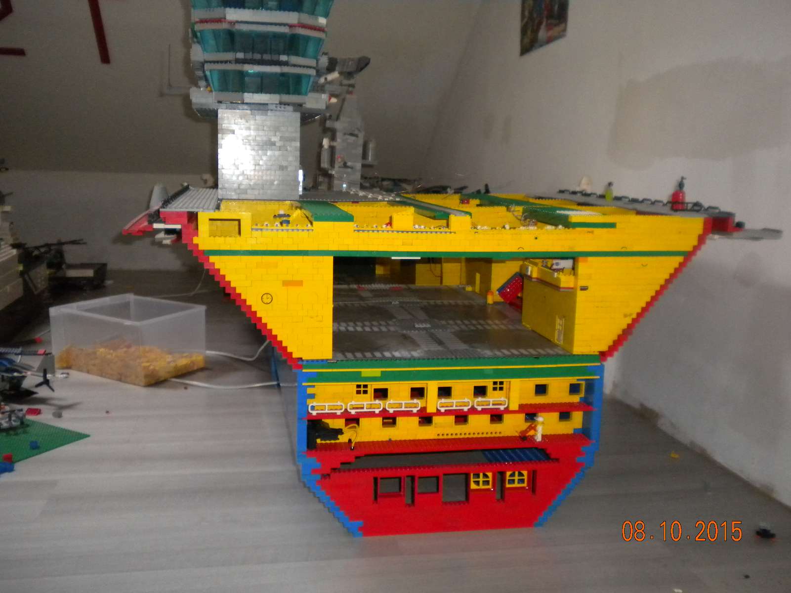

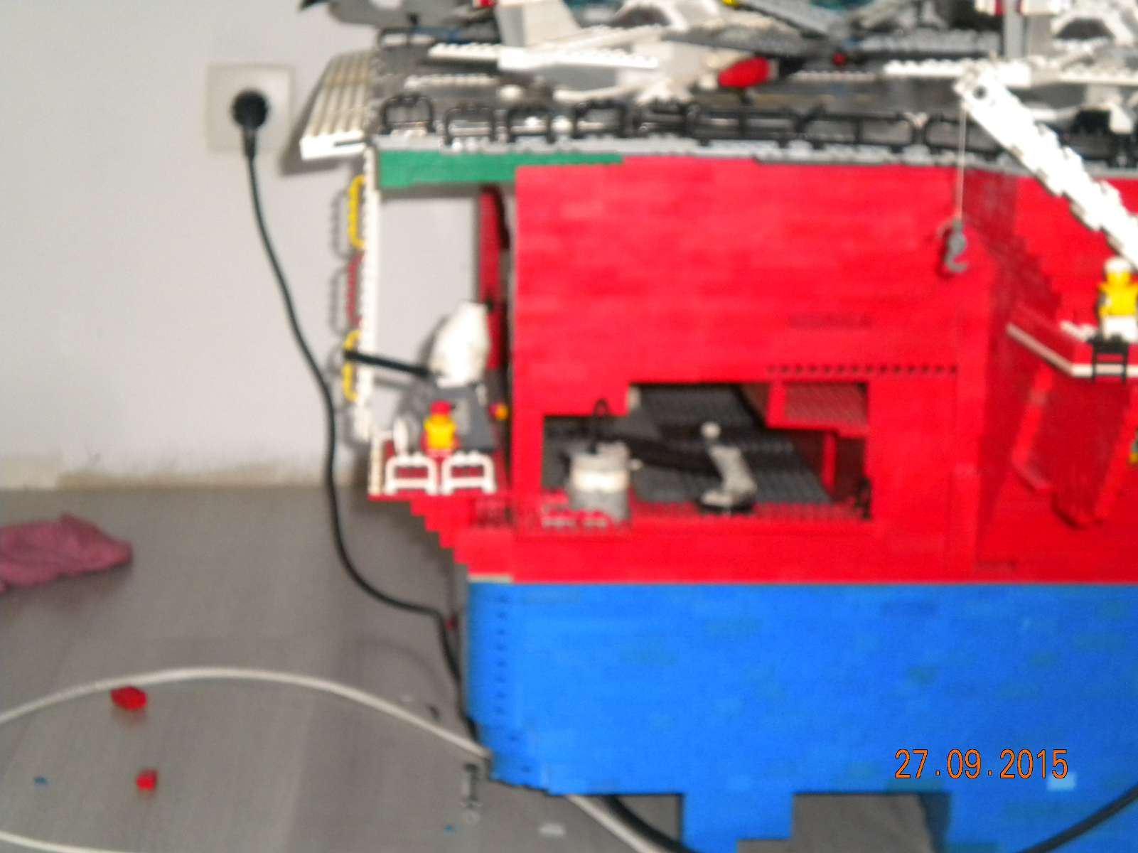

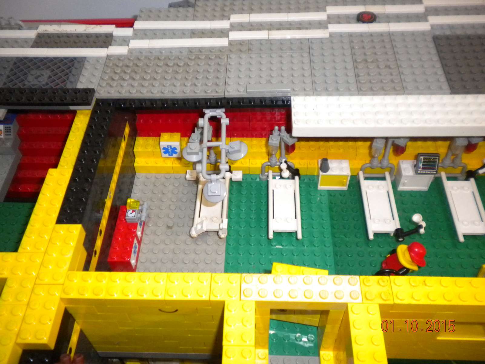

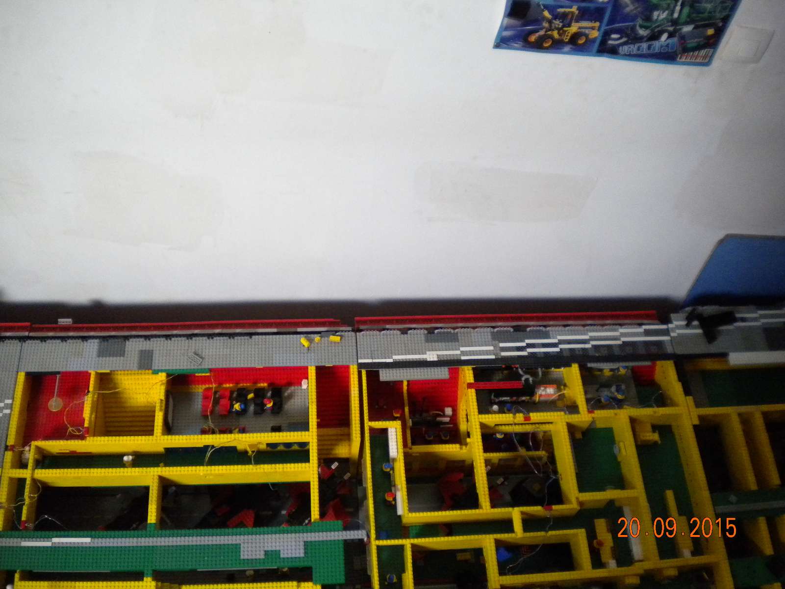

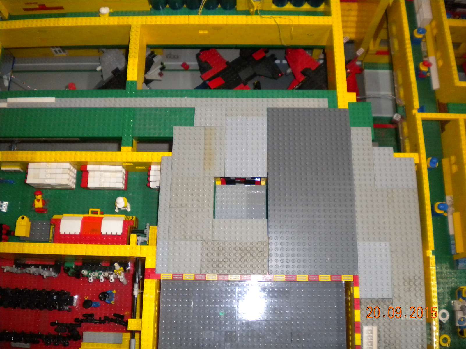

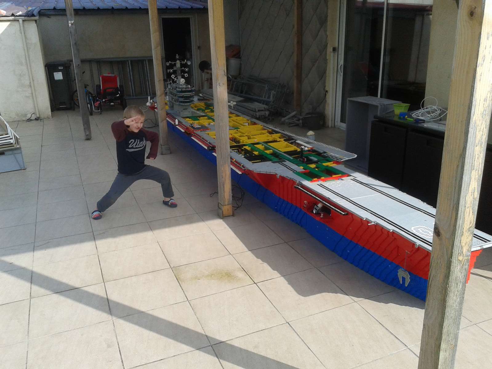

c a fait un moment que je devait remettre des photos donc voila
cuirassier je refait tout les pont en tan
2 tourelle completement motoriser
nouvelle grue
porte avion
plein de nouvelle salle vous verrez a l expo (wc douche salle a missile centrale electrique etc)
presque fini tout le doublage de la coque et 22 renfort sur tout la largeur de la coque
1 nouvelle ascenceur a missile motoriser
tourelle arriere motoriser
nouveau canon phalanx ( a motoriser )
nouveau radar sur les cotés
avancement tiles sur pont d envol
salle en dessous des hangar a avion
et test pour rehausser la coque sur 2 grand module (+25 tenon)

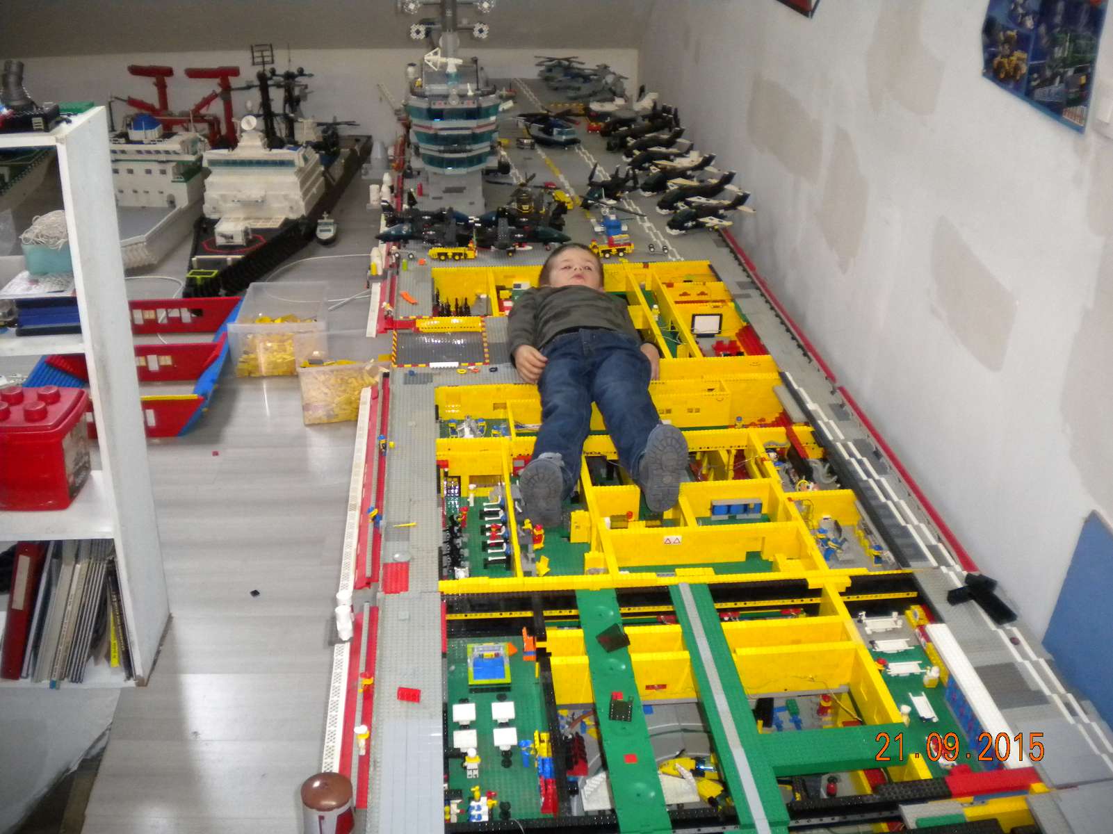

Max, as tu pensé à tester la résistance de ton porte-avions en remplaçant ton garçon ( voir photo ) par obélix :siffle: bonjesors
non j y avait pas penser ça fait peur quand meme :mdr1:
madmax a écrit :non j y avait pas penser ça fait peur quand meme :mdr1:

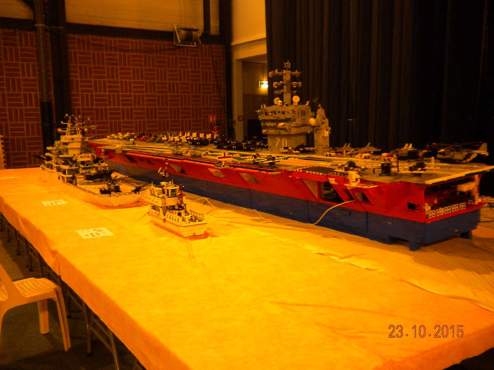

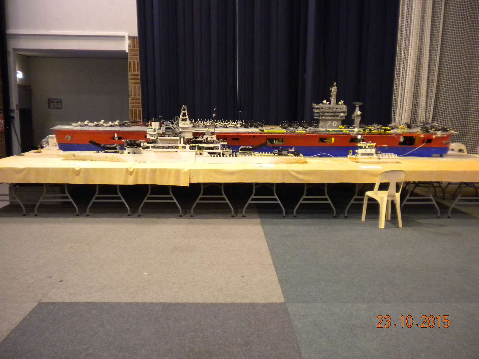

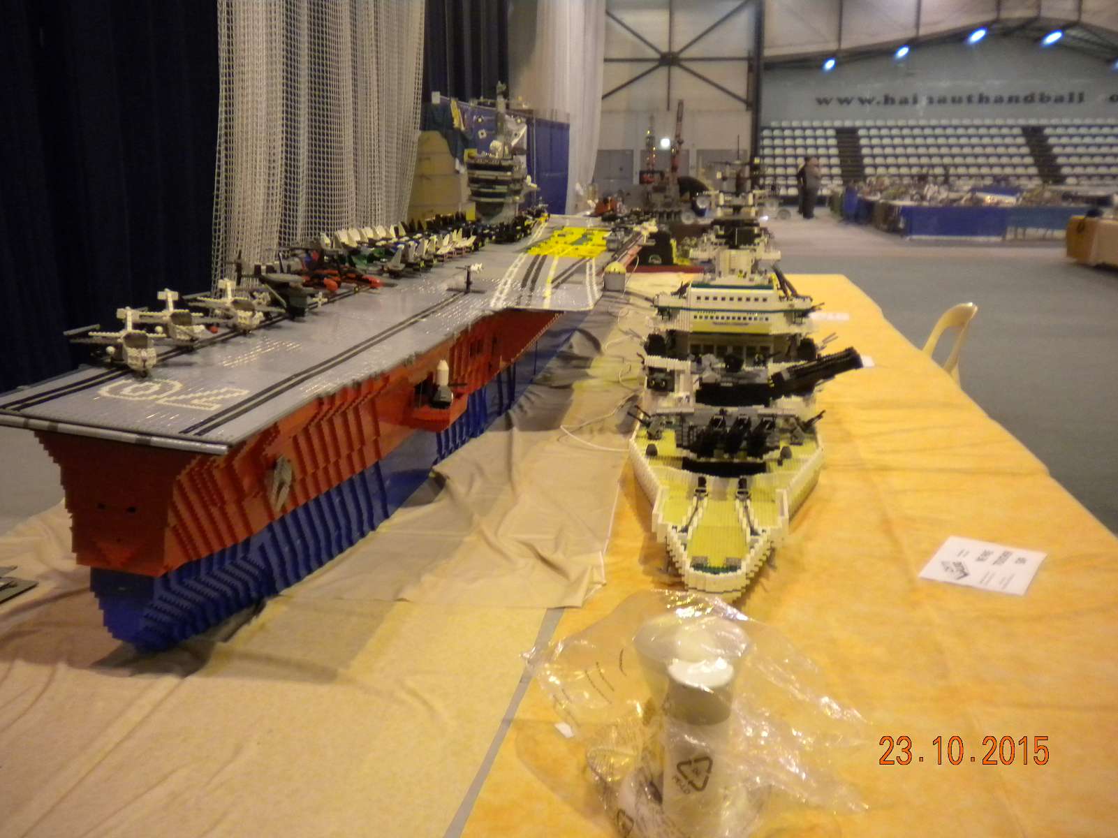

me suis bien amuser a l'expo ::d
Je confirme. Je t'ai vu au commande, tu été fin heureux à tout mettre en mouvement.
