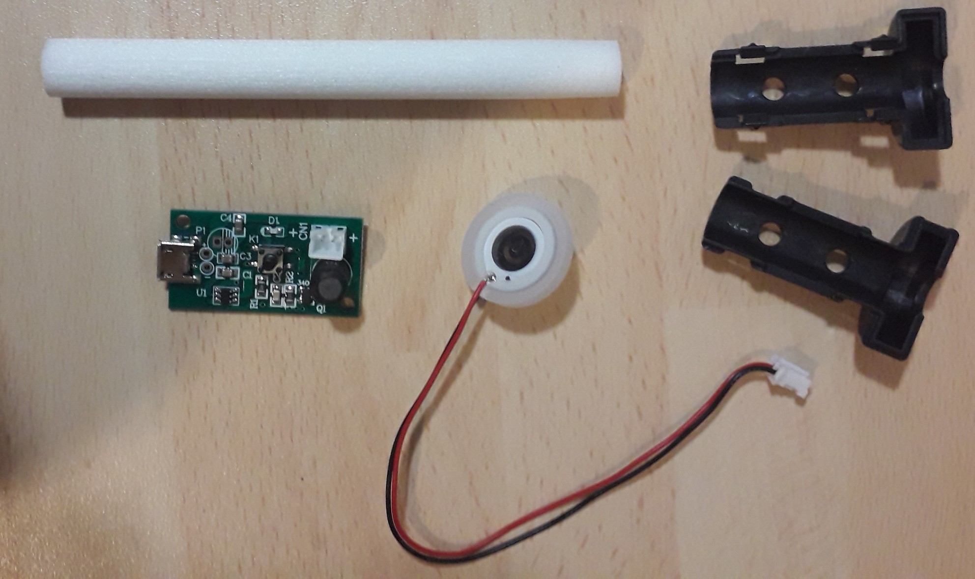

  • Un module piézo pour la fumée
  • Un relais pour allumer ou éteindre la fumée

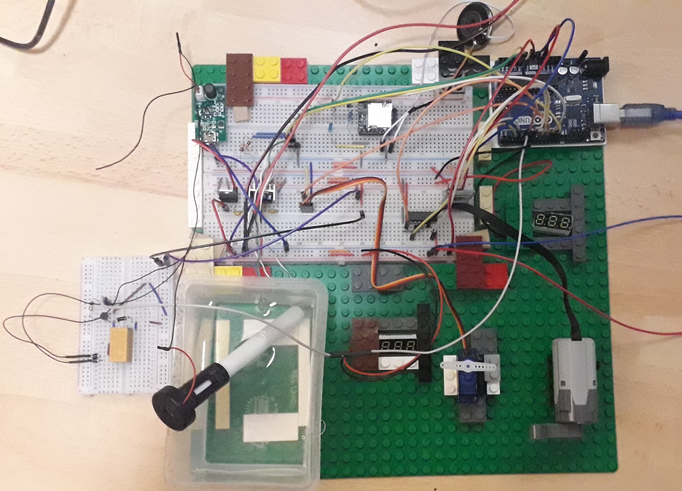

Prototype du train :
Un moteur M est utilisé provisoirement à la place du moteur du train, une Arduino Uno remplace la Nano, et une boîte fait office de réservoir, en attendant qu’il soit remplacé par un réservoir sur mesure.

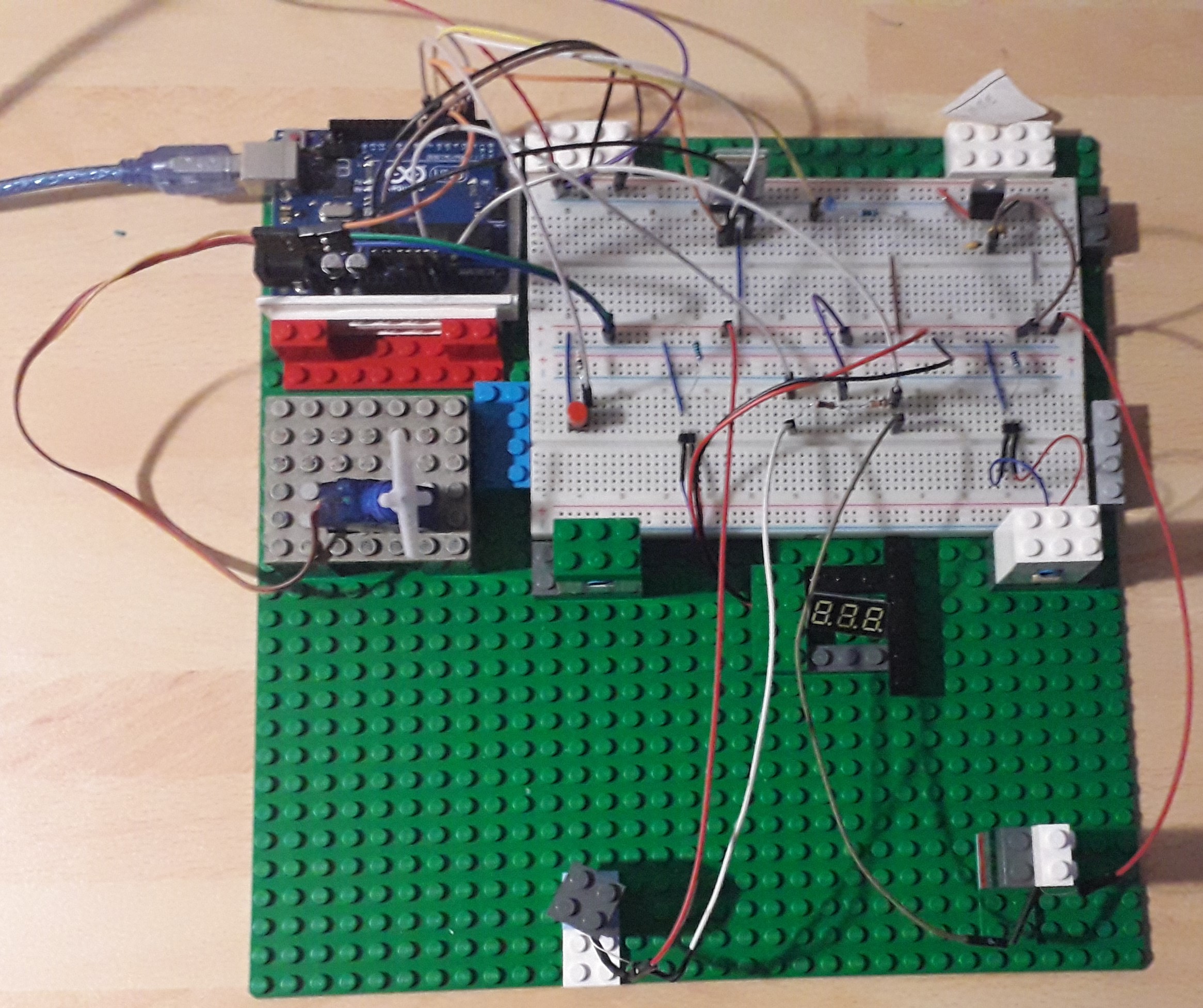

Prototype de la gare :
Une LED bleue est utilisée provisoirement à la place de l'électrovanne et une Arduino Uno à la place de la Nano.

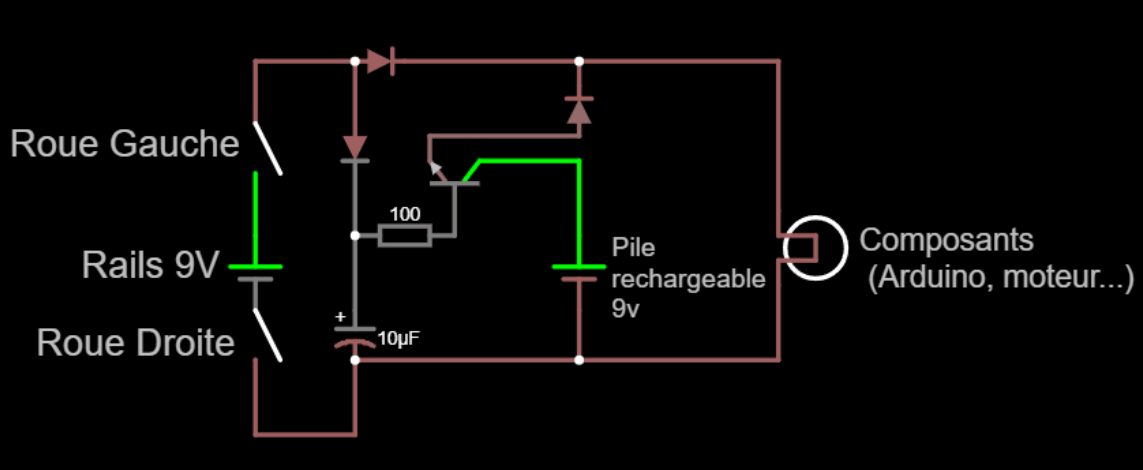

On aimerait aussi que en cas de problème on puisse couper le courant des rails et que le train finisse par s'arrêter et qu'il ne continu pas avec la batterie. Donc on pensait peut-être utilisé un condensateur pour couper le courant de la batterie au bout d'un temps court.
On avait pensé à ce schéma, qu'en pense tu ?

C'est fait avec une IA ? Il n'y a pas le circuit de charge accu , le rail reste t'il sur la même polarité ? le schéma me semble bizarre , la régulation pour l'arduino n'est pas bonne , Il faut passé par un régulateur de tension

Ici tu peux utiliser un 7805 pour la charge pile quelques schéma son sur le datasheet

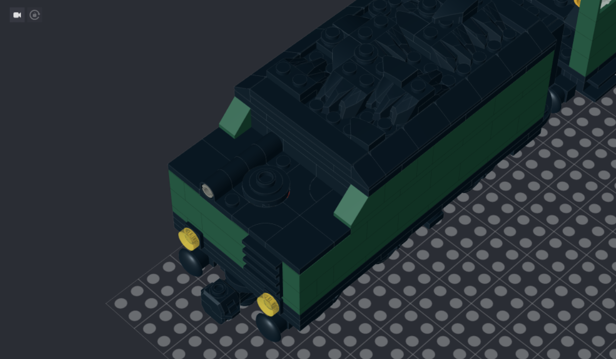

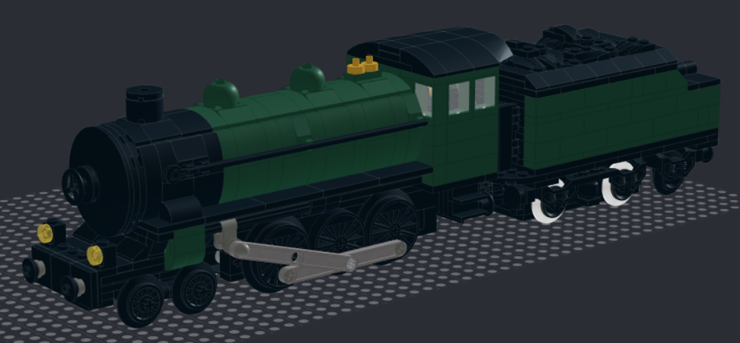

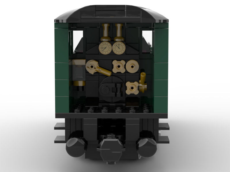

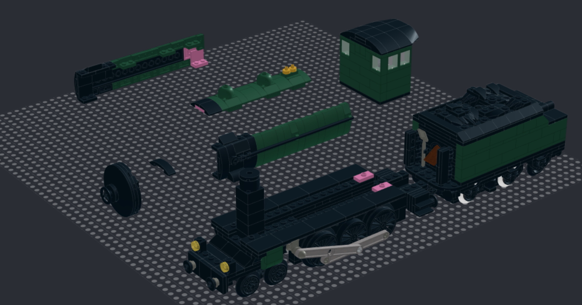

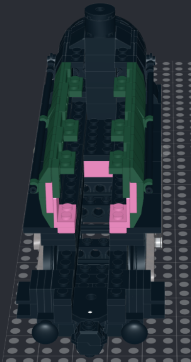

Sinon la modélisation sur studio est terminée et les pièces manquantes sont commandées :
Je me suis inspiré de la locomotive de l'orient express de lego pour le châssis, les proportions et certains éléments. Quand au tender je me suis inspiré de l'esthétisme du tender du set 10194 Emerald Night (dans des proportions différentes) avec quelques idées de l'orient express.
Capture d’écran 2024-12-14 171053.png (322.21 Kio) Vu 23981 fois
J'ai fait en sorte que ma locomotive soit la plus creuse possible dans sa chaudière et son châssis pour pouvoir y mettre tout mes composants. Elle est également démontable facilement de manière à pouvoir intervenir à l'intérieur en cas de problème.

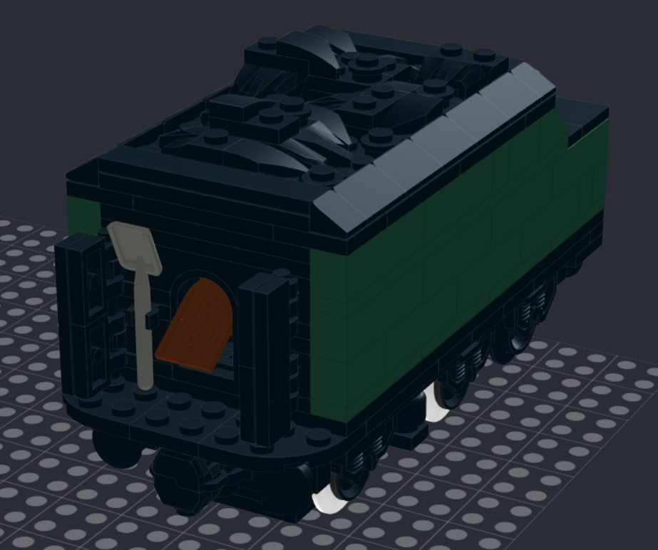

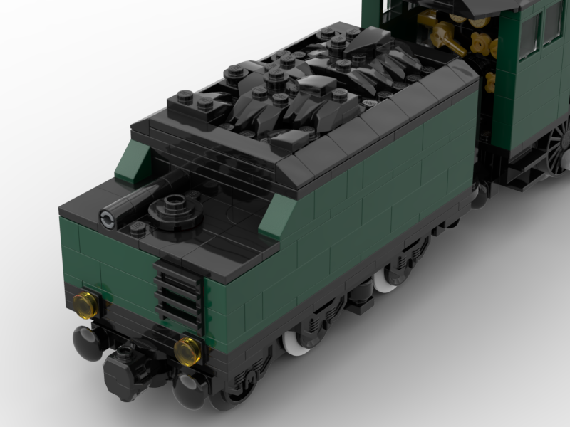

Le tender :
Capture d’écran 2024-12-14 171643.png (358.16 Kio) Vu 23981 fois

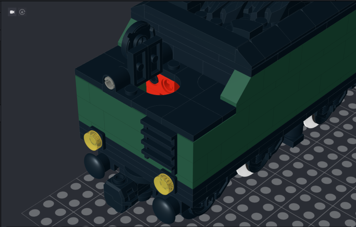

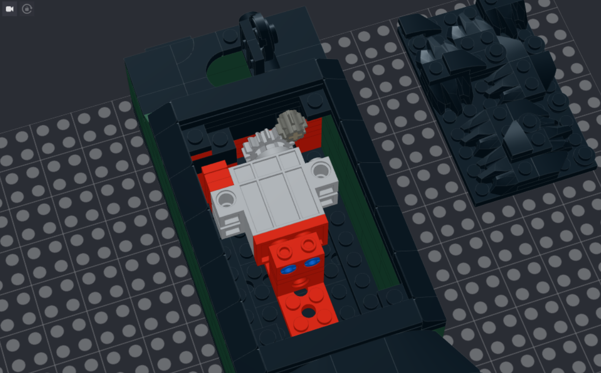

Le système d'ouverture de la trappe :
Capture d’écran 2024-12-14 171220.png (415.3 Kio) Vu 23981 fois
On pensait utiliser un servomoteur geekServo (Il s'agit d'un servomoteurs Arduino mais avec une coque compatible lego) mais l'axe est orienté vers les tenons. Donc pas très pratique à mettre à l'horizontale, ça prend de la place. Donc on prendra peut-être une autre option.
Capture d’écran 2024-12-14 171321.png (600.6 Kio) Vu 23981 fois

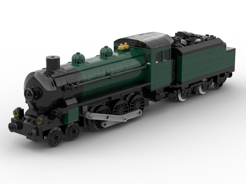

Quelques rendus 3D :

T R I T O N a écrit : jeu. 19 déc. 2024 21:42 C'est fait avec une IA ? Il n'y a pas le circuit de charge accu , le rail reste t'il sur la même polarité ? le schéma me semble bizarre , la régulation pour l'arduino n'est pas bonne , Il faut passé par un régulateur de tension
Non pas du tout fait avec une IA, juste nos compétences en électronique qui commence à atteindre ses limites :mdr1: .
Sinon l'utilisation d'un régulateur de tension est prévu on a oublié de le mettre dans le schéma.
Sinon on vas mettre du courant continu dans les rails.
