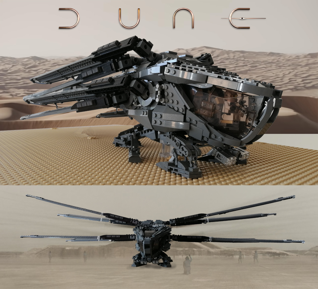

Ca faisais longtemps que j'avais pas posté quelque chose ni même fais quelque chose. Je vous présente donc :
L'ornithoptère
version transporteur
Véhicule tiré du magnifique film Dune de Denis villeneuve de 2021
Après plusieurs mois d'effort(je suis dessus depuis la sortie du film), j'ai enfin terminé mon nouveau sujet. Enfin disons que je suis arrivé à un résultat acceptable.
Au delà de la forme assez complexe à reproduire, la grande difficulté est surtout au niveau des efforts mécanique et surtout le poids et la portance des des ailes transmettant des efforts de dingue. La totalité du poids du vaisseau est porté sur deux trains articulés et sur la rampe d'entrée rétractable.
Ma manie de vouloir que tout bouge me perdra. Les trains d'atterrissage sont donc rétractables comme dans le film, la rampe d'accès se referme, les ailes se replient et le cockpit peut s'ouvrir.
Comme je n'ai trouvé aucune pièce capable de soutenir la portance et le poids tout en maintenant les rotations des ailes. C'est donc après de multiples essais que j'ai dû me résigner à mettre des pièces transparentes pour maintenir les ailes en mode déployées. Les efforts étant trop important pour que tout tienne (surtout en expo avec des doigts toujours baladeurs)
Bref si dessous la bête.

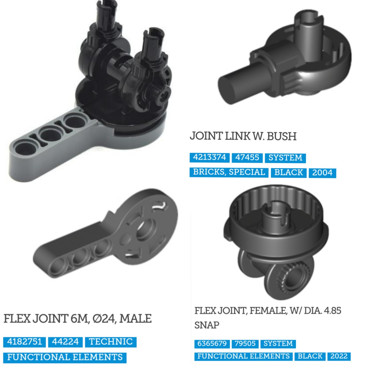

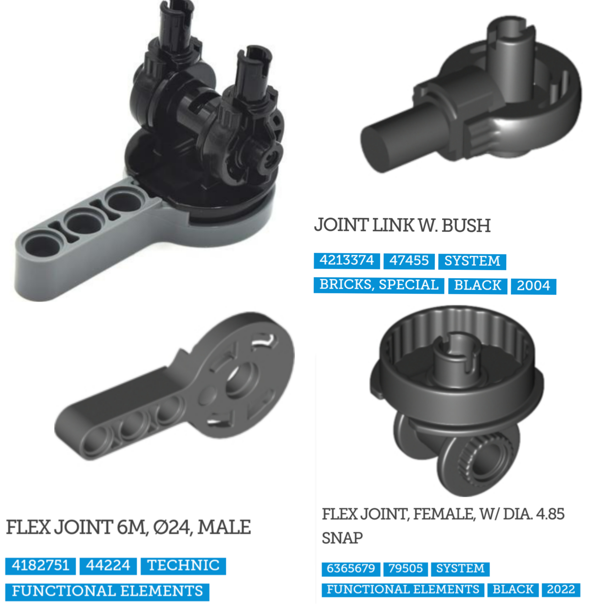

Pour les ailes, il y a une récente pièce (le disque cranté ci-dessous, 79505) qui double la tenue de celles que je crois que tu as utilisées :
Je ne sais pas si ce serait assez costaud

Alegx a écrit : sam. 29 janv. 2022 22:36 Pour les ailes, il y a une récente pièce (le disque cranté ci-dessous, 79505) qui double la tenue de celles que je crois que tu as utilisées :
Ha oui! je connaissais pas cette version. Alors oui, elle tiendrait peut-être le poids des ailes mais alors question mise en place dans le MOC , ça aurait été compliqué ou j'aurais du sacrifié l'aménagement intérieur ou l'esthétisme.
L’idéal, question mobilité et esthétisme, c'était cette pièce :
Mais autant dire que l'essai ne fut vraiment pas concluant, mais alors vraiment pas.
Après avoir essayé également la pièce utilisé dans la vidéo de Vins, un peu mieux, mais pas plus concluant, Je me suis résigné à utiliser le type de la pièce noire comme tu as deviné mais en sacrifiant un axe de rotation.
