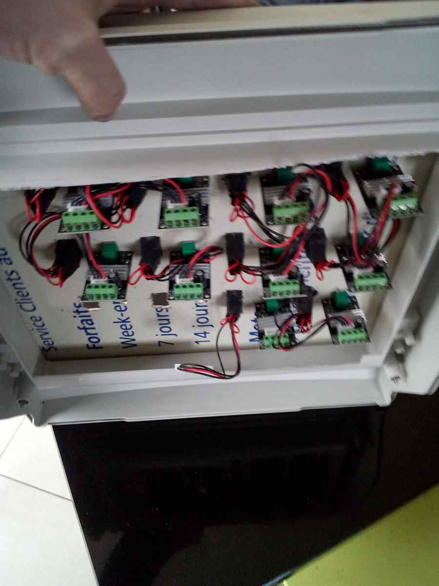

fabrication maison préparation d'une petite alim pour le GBB a la demande des 2 coéquipiers fusée FRISTYLE et PAPY LEGO
10sortie pour l'instant avec variateur et inverseur peut monter a 16
1 inverseur variateur par module 0v a12v
modifier les câbles power fonction aussi 3m 5m 10m
pourquoi avoir fait ça ?
1seul prise pour 10modules gbb plus de galère avec les triplettes
gain de temps en expo
moins de chauffe
plus besoin des variateurs (3 moteurs pour un variateur ça chauffe et de plus en plus de mal a en trouver)
plus besoin des boîtiers piles
plus besoin des IR des télécommandes surtout les gros mocs au bout de 8 moteurs c'est la galère avec les canaux et les fréquences et ça coute un bras
je vais préparer la mienne format pupitre 31 sortie pour PA cuirassier et destroyer
voila vous en pensez quoi?

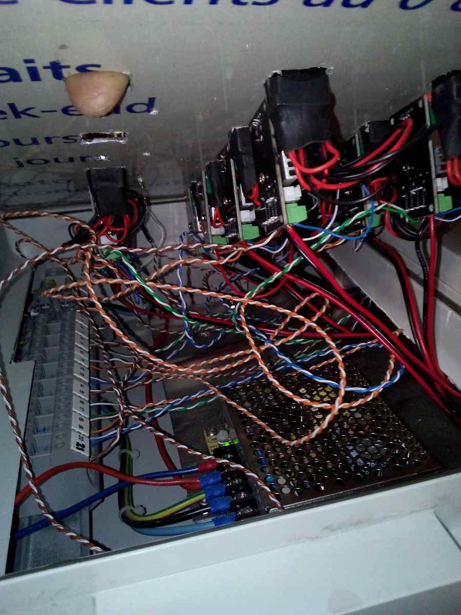

legoman a écrit :Superbe cela risque de m'intéresser également peut être par la suite, peux tu nous en dire un peu plus sur les composants utilisés !!!!!! de la récup ou achat de ses derniers.
le tableau recup et je peut encore en recuperer
la tole recup m'en reste une je peut encore en récuperer sion cest environ 10€ m'es il reste une chute
les cartes variateurs et inverseur entre 3 et 4.50€ tout les mois le prix change me demande pas pourquoi
cable 0.75mm² (faire les rallonge de l'alim au moteur 19,90€ les 50m et 5 cable power fonction les cours et tu te retrouver au maximum avec 10 cable power fonction de 5m
bornier recup j'en es plus m'es des barrettes de terre c'est ok aussi
cable telephone denuder recup cablage des cartes au borniers
alim recup (pas un transfo vraiment une alim)12v 2A
led et resistance 2€ les 100 led resistance les 50 environ 2€
connectique 3 euro les 10 paires (femelle en sortie de tableau male en entrer de ralonge
gaine termo 1.5€ les 3m
ce que je vait mettre aussi c'est un ventilateur m'en reste 8
si vraiment t'en veux une une alim pas une claque :sivousme: tous ce que je peut te recuper tu l'as gratos sinon pour la totaliter du materiel pour te donner une idee c'est environs 70€ a 90€ pour 10 moteursil y as pas mal de chose de recuperable facilement
pour celle la je doit etre a 50€ a 60€ maxi et je suis large
principe du fonctionnement
alim brancher au secteur sortie en 12v brancher sur bornier 2 cable (telephone) en entrer sur carte inverseur et variateur et en sorti une led indique seulement que cest ok pour le courant et que tas carte fonctionne brancher avec la conectique de sortie ou tu branche t'as rallonge au moteurte m'es une photo pour la rallonge
et pour info comme les gbb tourne en 9v et que les variateur jusqu'a 12v tu les pousse jamais a fond donc moins de chauffe

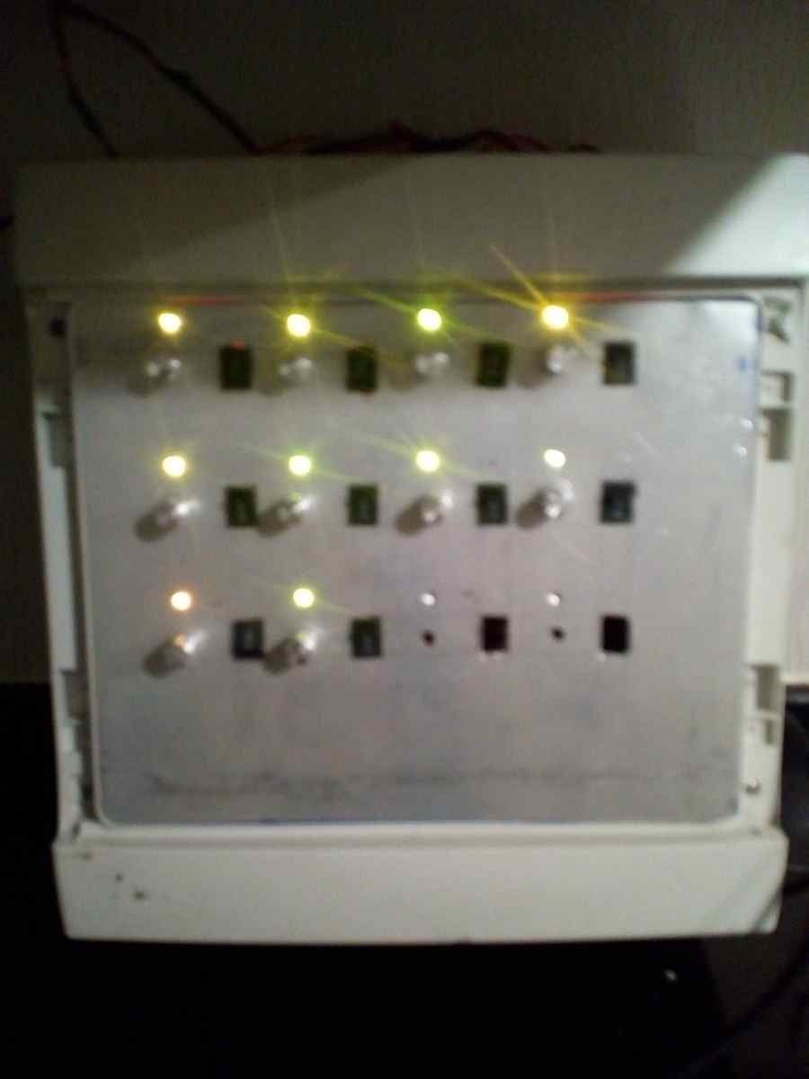

C'est un tableau de contrôle à la MADMAX, normal!!! Super boulot

C'est un super truc, manque plus qu'a repérer quel bouton pour quel module :super:
