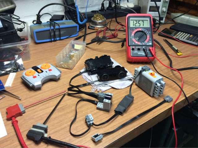

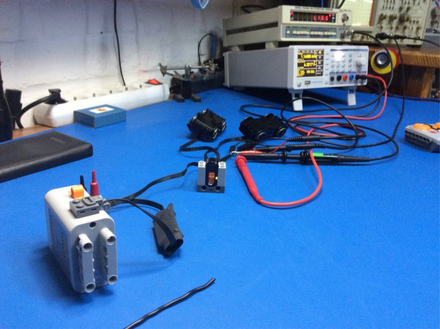

Une petite photo du module prototype attaquant l'IR en un peux plus de 12 Volts , la tension relevé est celle sur les moteurs RC à pleine puissance.
Re: LGV & TGV en RC lego
Joli montage, excellent résultat en tension de sortie mais le module le plus intéressant est bien protégé, on ne voit rien .Cristobal a écrit :Une petite photo du module prototype attaquant l'IR en un peux plus de 12 Volts , la tension relevé est celle sur les moteurs RC à pleine puissance.

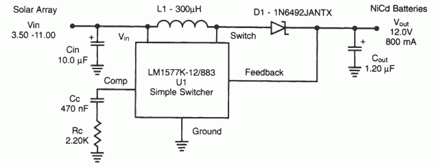

Au boulot, on a eu des "LDO" à poser dans des équipements électriques (un bidule qui abaisse et régule la tension de sortie, l'autonomie des batteries est augmentée dans ces appareils)
J'imagine que ton appareil fait le même genre mais en élevant la tension :-)
- Messages : 1781
- Localisation : Nord
Pour te répondre Alexandre les nouveaux type de régulateur fixe ou variable LDO ont de meilleurs caractéristiques intrinsèques par rapport à l'ancienne génération et en effet le principe tout en choisissant la tension de régulation et également de l'élever.
En gros pour vous expliquer le principe à partir d'une tension continu on crée un générateur et par décharge capacitive ou inductive on élève la tension qu'on régule ensuite , ici un schéma de principe par exemple pour un chargeur de batterie: .

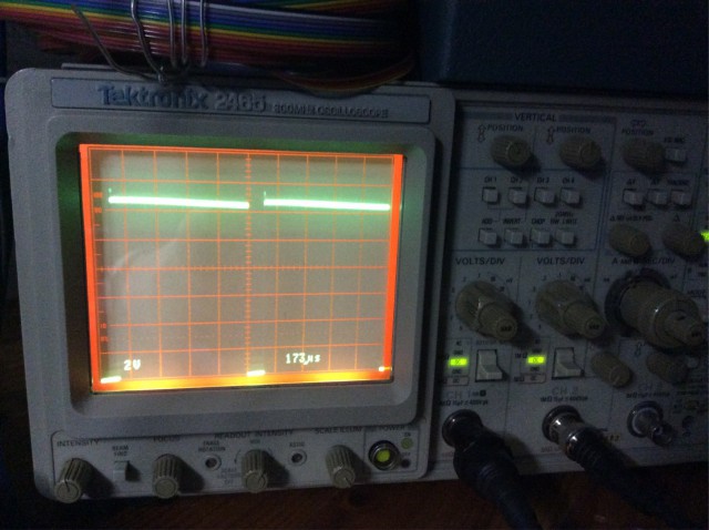

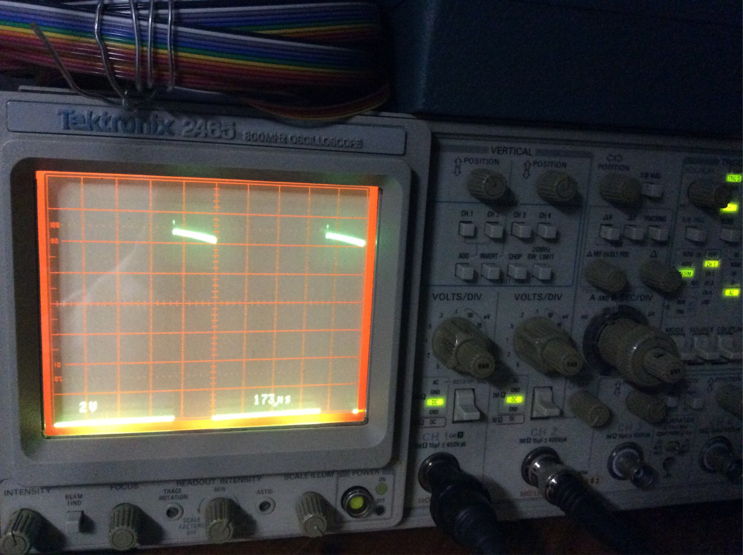

Comme demandé lors d’un de nos restos voici ce que l’on obtient en sortie d’un récepteur RC et c’est pourquoi il y a peu de chauffe sur le RC:
