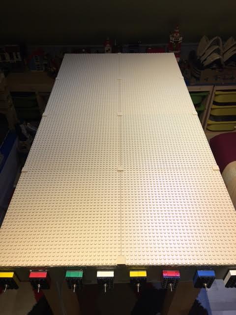

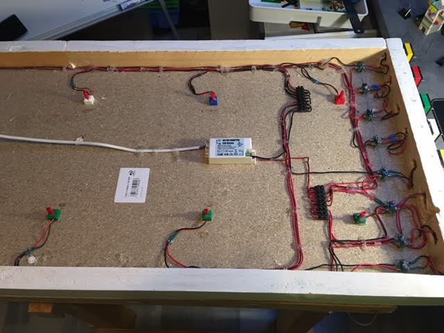

Dans un premier temps j'électrifie mon support modulaire.

Le support terminé

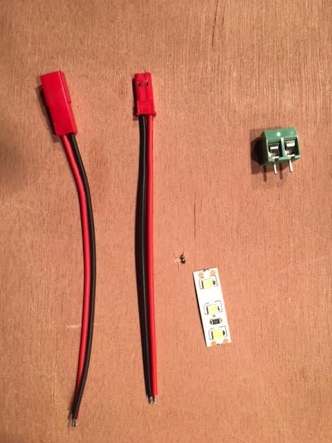

Ensuite il me faut des led,un bornier de raccordement par plaque de base , et des connecteurs jst.
Pour les led je les achètes en rouleau. Je coupe toutes les 3 led et j'en met une à chaque étage. L'avantage, c'est que le dessous est autocollant et tu n'as pas besoin d'ajouter de résistance, elle est incorporée.

Une soudure, un raccordement et le tour est joué. J'utilise du fil téléphonique qui reste assez discret. Il ne reste plus qu'a se connecter sur le support. La seule contrainte c'est qu'il faut percer à travers la plaque de base
