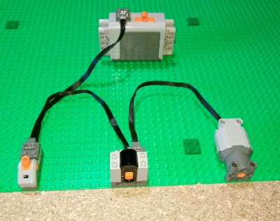

Pour mon coaster j'ai fait un arrêt d'urgence. Et en le plaçant dans le circuit j'ai découvert quelque chose d'étonnant. J'utilise la télécommande train avec les vitesses.
Avec ce montage: l'interrupteur n'a aucun effet sur le moteur. Quoi que l'on fasse le moteur tourne.

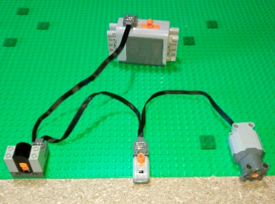

Et dans ce montage: l'interrupteur coupe ou inverse la rotation tout en gardant en mémoire la vitesse donnée par la télécommande.

Effectivement, javais remarqué ce phénomène (il me semble que les récepteurs infrarouge puisent le courant dans les 4 fils (1+2 et 3+4) alors que les inverseurs de polarité puisent dans 1 et 4 et rejettent dans 2 et 3 (de mémoire)
D'ailleurs, sur mon dernier manège (XXL), c'est à peu de chose près le deuxième schéma que j'ai utilisé :)

Les câblages sont fait de telle façon d'éviter les court circuit où inversion. Dans ton premier exemple si t'inverses la polarité sur l'ir tu le grille
