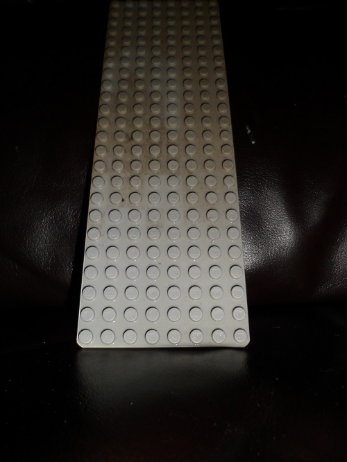

j'ai fait un test et sa a l'air de marcher je vais peaufiner après l'expo
j'ai laissé une pièce grise , une blanche et une bleu dans un petit seau d'eau avec un peu de vanish oxiaction pour les couleurs
quand j'ai vu le résultat j'ai remit une plaque grise sortie d'un vrac vraiment sale
je l'ai laissé dedans pendant 6h et voila le résultat ( j'ai laissé tremper que le bas )

je viens de regarder après 2 semaines passée dedans il y à plus une crasse
pour le jaunissement je vais commencer le teste demain
ce que j'ai pu constater sur un trempage prolonger c'est :
sur les gris clair , pas de problème
sur les verte , le bord des tenons blanchis (plaque des années 80)
sur le bleu , léger blanchissement sur le bord du tenon (plaque des années 80)
je les prendraient avec lors du prochain resto pour vous faire une idée
